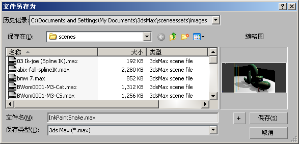

“文件另存为”对话框
此对话框在选择“另存为”时出现。
“文件另存为”对话框具有标准的 Windows 文件保存控件。右边的缩略图区域显示场景预览,该场景的文件名在左边的列表中高亮显示。
提示: 通过拖动边或角可调整对话框。
如果文件名已拥有顺序编号,并将该文件保存为该名称,则单击加号按钮即可向输入的文件名附加一个顺序编号,或使顺序编号递增。
例如,如果已高亮显示名为 test00.max 的文件,则单击加号按钮可将名称更改为 test01.max,然后保存 test01.max
