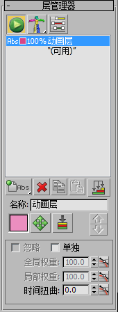

源装备动画在播放的同时会传输到新(“塌陷”)动画层中的 CATRig,目前该新层也位于“层管理器”列表中。

源装备动画在播放的同时会捕捉到新动画层中的 CATRig,目前该新层位于“层管理器”列表中。

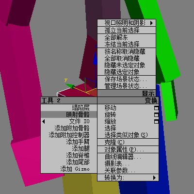

对骨骼手动贴图:
如果自动贴图结果不符合您的贴图需求,则可以通过以下某种方式手动对骨骼贴图:
释放鼠标按钮后,源骨骼名称将出现在“捕捉节点”列表中,并且位于要贴图到的目标骨骼旁边。
仅当使用手动方法贴图了至少一个骨骼后,才会出现“贴图骨骼”四元菜单命令(参见前文)。

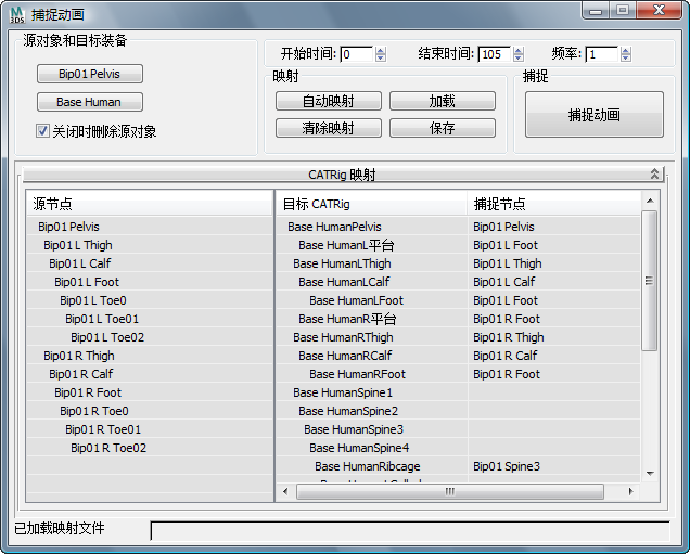

单击以选择从中捕捉动画的层次。在运动捕获导入期间,这是从运动捕获数据创建的层次,并且对象是自动选定的。
当使用捕捉动画作为工具,而不是作为导入过程一部分时,按钮标签将由层次根节点的名称所取代。
单击以选择要向其贴图动画的 CATRig。当调用捕捉动画工具作为部分导入过程时,目标装备是指要捕捉到的装备,因此它是自动选定的。
启用该选项并退出捕捉动画时,会出现一个小对话框,询问是否要删除源层次并移除贴图层。单击“是”执行这两个操作,单击“否”取消这两个操作。
捕捉的第一帧和最后一帧。
按所创建的关键点确定帧数。例如:1 表示每帧一个关键点;2 表示每隔一帧一个关键点。
生成数据与 CATrig 之间的近似贴图。
当通过 CAT 导入运动捕获数据时,自动贴图会自动完成。只有在以下情况下才需要单击此按钮:将捕捉动画用作工具,或者已更改或已清除贴图并希望还原自动贴图。
单击以加载贴图排列,并保存在 CAM 文件中(参见下文“保存”)。
移除当前贴图。
将当前贴图另存为 CAM 文件,以备后用。
将贴图另存为 CAM 文件后,可以避免每次捕捉时重新配置该贴图。
在由“开始时间”值和“结束时间”值指定的帧范围内,创建关键帧。捕捉动画可以将实时贴图烘焙到 CATRig 上的关键帧。
仅当“源节点”列表和“目标 CATRig”列表中的组件已相互映射后才可用。

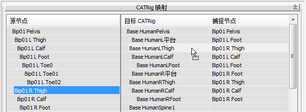

“CATRig 贴图”卷展栏由两个独立的滚动列表组成。
若要手动映射装备组件,请将某个项目从“源节点”列表拖到“目标 CATRig”列表的相应项目(例如,骨盆对骨盆)。从此以后,源节点将出现在“捕捉节点”列表中,并且位于将其指定给的 CATRig 节点旁边。
或者,软件会在通过 CAT 导入运动捕获数据时,或使用 3ds Max 导入功能导入运动捕获数据后自动执行贴图;请参见过程以了解详细信息。
列出从中捕捉动画的层次。通过单击“源对象”按钮填充此列表。
列出要向其传输已捕捉动画的层次。
显示其动画将传输到相应 CATRig 层次成员的“源节点”列表项(如果有)。
