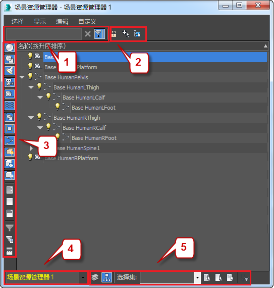

当将“布局”(位于“自定义”菜单上)设置为默认值(“垂直”)而且所有的常规工具栏都处于活动状态时,下图将用作标准“场景资源管理器”工具栏的映射。如果将“布局”设置为“水平”,则同样的工具栏将在靠近“场景资源管理器”对话框顶部的位置分组到一起。在图中,每个工具栏将以红色标出其轮廓,以便清晰可见。
标准“场景资源管理器”工具栏:
1. “查找”工具栏
2. “工具”工具栏
3. “显示”工具栏
4. “视图”工具栏
5. “选择”工具栏
