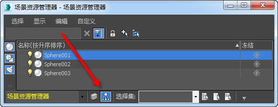

场景资源管理器模式
通过“选择”工具栏上的按钮,“场景资源管理器”可以在两种不同的排序模式之间切换:
将“场景资源管理器”设置为“按层排序”模式,提供拖放功能以对层进行编辑。本节以及“使用层资源管理器”一节中还介绍了其他功能。
将“场景资源管理器”设置为“按层次排序”模式,提供拖放功能对层次进行编辑。本节还介绍了其他功能。

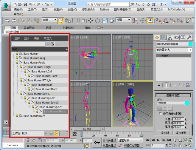

工作台场景资源管理器
3ds Max 中的每个工作区都包含一个不同的“场景资源管理器”,名称与其工作区相同,停靠在视口的左侧。有关其操作的特定信息,请参见“工作区”主题的“工作区场景资源管理器”一节。
“工作台场景资源管理器”(红色轮廓)停靠在 3ds Max 界面
