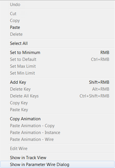

微调器右键单击菜单
要打开微调器右键单击菜单,右键单击可设置动画的参数的可编辑字段。此菜单提供用于在不同对象参数之间剪切、复制和粘贴值、线和动画轨迹的多个选项。它还允许您在轨迹视图或在“参数关联”对话框中显示参数。
界面
除“撤消”和“全选”以外,下列所有命令在右键单击的参数上都生效。不需要先在值字段中单击。但是,要使用某些命令(如“复制”和“删除)时,必须首先高亮显示将受影响的值。
撤消
取消上一次操作的效果。
剪切
移除要粘贴到其他位置的高良显示文本。
复制
复制要粘贴到其他位置的高良显示文本。
粘贴
将剪切或复制的文本插入可编辑字段中。
删除
移除高亮显示的文本。
全选
高亮显示活动的可编辑字段中的所有文本。
注: 要使“全选”生效,文本光标必须放在您右键单击以打开菜单的字段中。要获得最佳效果,请先在字段中单击,然后右键单击字段并选择“全选”。
设置为最小值
重置为 0 或最小值集。
设置为默认值
重置为默认值。
设置最大限制
设置允许的最大值。
设置最小限制
设置允许的最小值。
添加关键点
在当前帧上添加关键点。
删除关键点
删除当前帧上的关键点。
删除所有关键点
删除当前参数上的所有动画。
复制关键点
复制要粘贴到其他位置的选定关键点。
粘贴关键点
将复制的关键点插入到字段中。
复制动画
通过粘贴,将动画控制器(包括所有动画关键点)复制到缓冲区,然后指定其他位置。
粘贴动画 - 复制
将缓冲区中的动画控制器副本指定给右键单击的字段。
粘贴动画 - 实例
将复制的动画控制器的实例指定给右键单击的字段。
粘贴动画 - 连线
打开包含所复制参数和选定粘贴目标参数的“参数关联”对话框。这相当于在两个参数之间的视口中创建连线参数
编辑连线
打开“参数关联”对话框,该对话框已展开至显示指定给选定参数的关联控制器的位置。
注: 仅在右键单击的参数上当前应用双向连接时,“编辑连线”才可用。
在轨迹视图中显示
打开“轨迹视图 - 曲线编辑器”窗口,该窗口的标题为“选定”,且已展开至显示选定参数的位置。这对于快速访问特定曲线或轨迹特别有用。
在参数连线对话框中显示
打开“参数关联”对话框,该对话框已展开至显示选定参数的位置。
