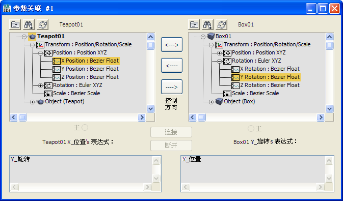

“参数关联”对话框
“参数关联”对话框允许对连线参数的关系进行定义。在此对话框中,可以创建对象参数间新的双向的控制关系,编辑已存在的关系,并创建或编辑定义参数关系的表达式。
只有可以设置动画的参数才可以关联。子对象在关联之前必须先设置动画,例如顶点。
参数关联可以用于建立从操纵器自定义属性到对象、材质和修改器之间的联系。
注: 参数关联是一种“无模式”对话框,并且同时可以打开几个对话框。

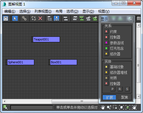

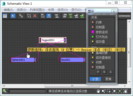

要编辑场景节点之间的关联参数,请执行以下操作:
    如果创建或继承包含关联参数的场景,并且要编辑特定关系,您可以使用“图解视图”来查找关系并在“参数关联”对话框中将其打开。
    注: 此步骤介绍了编辑场景节点之间的参数关联。要编辑单个节点中的关联,例如在对象的创建参数和修改器参数之间,请参见以下步骤。
  1. 打开一个包含多个节点、且节点之间具有一对或多对关联参数的场景。
  2. 通过单击主工具栏上的 打开“图解视图”对话框。
    “图解视图”将打开,并显示场景节点和“显示”浮动框。
    提示: 如果看不到“显示”浮动框,从“图解视图”的“显示”菜单中将其打开。

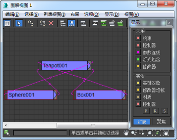

  3. 在“显示”浮动框上,单击“参数关联”按钮以将其启用。
    节点之间的任何连线显示为与“参数关联”按钮颜色相同的线。
  4. 将鼠标光标放在其中一个连线上。
    关联关系将显示在工具提示中。
  5. 找到要编辑的关系后,请双击其连线。
    这将打开“参数关联”对话框,同时高亮显示关联参数、并将当前设置置于活动状态。
  6. 根据需要调整设置,然后单击“更新”。
  7. 对其他任何要编辑的关联参数重复该过程。

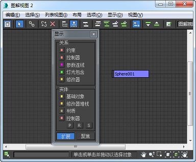

在单个场景节点中编辑关联参数:
    如果参数是在场景节点中关联,例如对象相对于修改器参数的位置应用到对象,则可能不容易在“图解视图”中看到关联。但是,您可以使用其他显示选项来显示关联。
    注: 此步骤基于前面的步骤中介绍的方法。
  1. 打开一个在单个节点中包含参数关联的场景。例如,一个应用“弯曲”修改器的对象可能会将其 X 位置关联到“弯曲”修改器的“角度”参数。
  3. 在“显示”浮动框上,单击“参数关联”按钮。
    未发生任何变化,因为参数关联是在对象内部发生的。其内部结构需要展开才能看到关联。

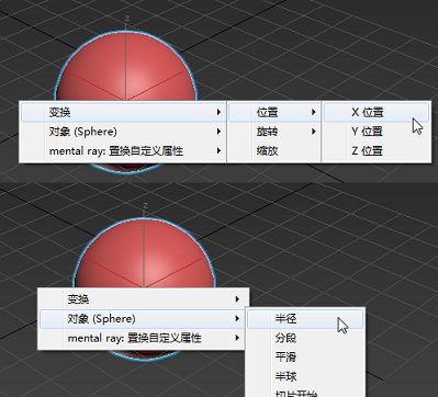

  4. 未修改的对象通常具有两个可以关联的参数集:变换和创建参数,也称为对象参数。下图展示了这两种类型:上面为变换、下面为对象。
    要让“图解视图”显示这些连线,需要在“实体”组中启用下列“显示”浮动框开关:
    • 基础对象(显示创建参数)
    • 控制器(显示变换)
    • 相关的变换:P(位置)、R(旋转)和 S(缩放)
    下图描绘的是对象的位置和半径之间的关联:

界面
树视图
该对话框显示两个树视图,这两个视图显示场景中所有可见对象的动画参数。当前选中对象的名称会出现在顶端。树视图在场景中显示对象并允许选中并关联所有场景中的对象和场景本身的动画参数。
树视图用带有颜色的代码来显示已经存在的关联。对其指定的带有关联控制器的参数用红色显示(或者是双向关联之一,或者是单项关联的从属参数)。当选中一个关联控制器参数,所有直接关联于它的参数都在另一个树视图中以绿色文本显示。在任何一种情况下,如果参数是在一个没有展开的轨迹内部,该关闭的轨迹会以红色或绿色显示,可以展开该轨迹来找到连线。
注: 如果通过关联两个参数来打开“参数关联”对话框,树视图最初会仅显示选中的对象,在关联过程中会高亮显示在弹出菜单中选中的参数。如果希望展开树视图,包含场景中所有其他的动画参数,单击“显示所有轨迹”。

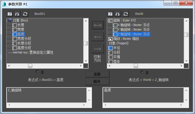

  • 主单选按钮参数关联系统提供了一种方法,可以将成对的关联参数作为单一系统为其设置动画。通过在一个参数上建立子控制器来实现;此控制器上的所有动画都会驱动关联控制器对。动画子控制器总是指定给关联对的主参数。默认情况下,这是您在关联对象时最先单击的参数。您还可以指定主对象,方法是选择其中一个树视图下的“主”单选按钮。
    在“轨迹视图”中,动画子控制器在主参数的轨迹中显示为嵌套轨迹。它的值直接驱动主参数值并与之匹配。如果子控制器可设置关键帧(当首先建立的是双向关联时,这是默认设置),可以通过调整任意一个连线参数来为其设置关键帧。这意味着如果通过调整非主参数来将关联对定义为关键帧,动画子控制器中的关键帧值会由主参数传递表达式确定。既然关联对可以通过任意的参数设置动画,选择主参数基本上只是一个约定。

  • 双向连接 [双头箭头]单击此项将两个参数彼此链接,这样在改变其中一个参数时会影响另一个。
  • 单向连接: 右参数控制左参数 [左箭头]右参数控制左参数。
  • 单向连接: 左参数控制右参数 [右箭头]左参数控制右参数。
注: 通过单击所需的方向按钮,然后单击“连接”或“更新”,可以随时改变关联的方向。
连接/更新
“连接/更新”按钮会改变自己的标签,具体取决于单击该按钮后是向之前的未连线参数添加新关联(连接),还是改变现有关联表达式或方向(更新)。对存在的关联进行改变仅在单击“更新”时应用。
断开
当所选参数之间存在已有关联时启用“断开”按钮。此操作会移除关联控制器并用主参数的动画轨迹(如果为双向)或用默认的控制器(如果为单向)替代它们。
[传递表达式窗口]
参数树下面是传递表达式窗口。这些表达式确定每个参数的更改会对其他参数产生的影响。通常,一个表达式是另一个表达式的反转。(您可以为不互相反转的两个参数输入表达式,但不鼓励这样做,因为这种情况下关联的结果将因最先更改的参数而异。)
当您第一次连线参数时,默认的表达式是参数间简单的一对一链接。可在这些窗口中编辑表达式。有效表达式会为其参数产生正确类型的结果。例如,如果将一个参数(比如说高度,包含一个浮点值)与另一个参数(比如说位置,包含一个 Point3 值)相链接,表达式必须包含产生相同类型输出值的转化。
有关表达式语法的详细信息,请参见 MAXScript 帮助中的“脚本控制器”主题。
对于单向关联,由于没有为其指定关联控制器,因此控制参数的表达式窗口不可用。
对于双向关联,将启用两个传递表达式窗口。
