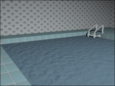

未使用焦散渲染的游泳池

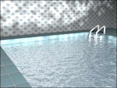

添加到游泳池的反射焦散

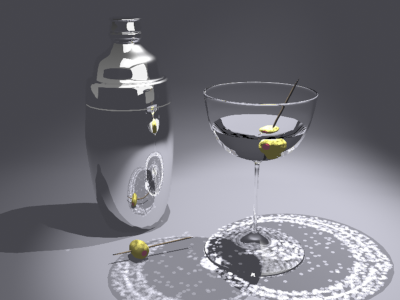

在默认禁用半径值的情况下渲染的折射焦散。
半径大小基于场景范围,尤其是其大小为整个场景半径的 1/100 时。
半径值明确设置为 1.0
半径值增加到 2.5。
过滤器类型更改为“圆锥体”。
为了获得更精确的焦散,光子数量增加到 5 万(在“全局灯光属性”组中)。
