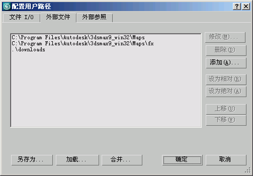

界面
“配置用户路径”对话框包含三个面板:
此外,该对话框在右侧和底部还提供命令按钮:

另存为
用户将路径配置保存为 MXP 文件,便于与团队成员共享。
加载
从 MXP 文件加载路径配置。加载的配置完全替换现有的配置。
合并
从 MXP 文件合并路径配置。合并的配置添加只在新文件中存在的路径,并替换任何现有的路径。
