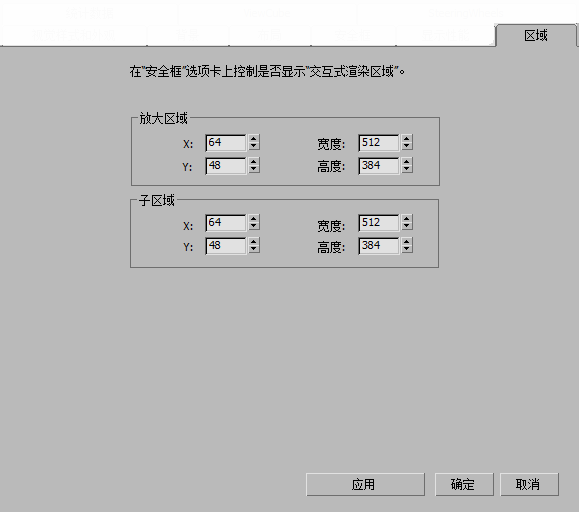

在“视口配置”的“区域”面板上,可以为“放大区域”和“子区域”渲染选项指定默认的选择矩形大小。
在“要渲染的区域”列表中选择“放大”或“区域”选项时,将在视口中显示矩形选择区域。您可以通过拖动控制柄来更改区域大小,通过在其边界内的任意位置拖动来更改区域位置。

“视口配置”,然后单击“区域”选项卡。 视口将转化为虚拟视口,并显示视口区域,用白色矩形表示。所有视口导航方法的使用方式都一样,不同之处在于您看到的只是视口缩放的部分。
“区域”选项卡,并禁用虚拟视口。通过右键单击任意视口导航工具或通过转到“视图”菜单

设置放大区域的位置和大小。请参见要渲染的区域。
设置要渲染的区域的位置和大小。请参见要渲染的区域。
