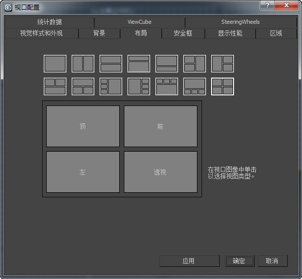

3ds Max 默认采用 2 x 2 的视口布局。还可采用另外 13 种布局,但屏幕上视口的最大数保持 4 个不变。
使用“视口配置”对话框的“布局”面板,可以从不同的布局中进行拾取,并在每个布局中自定义视口。视口配置将与您的工作一同保存。
在选择布局后,可以调整视口大小,通过移动分割视口的分隔条,使这些视口拥有不同的比例。仅当显示多个视口时才可执行此操作。
