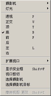

观察点 (POV) 视口标签菜单
使用该菜单可更改活动观察点并启用集成的其他视口元素。
“观察点”(POV) 菜单
注: 可以对此菜单进行自定义。有关详细信息,请参见下面的“过程”部分。
提示: 您还可以使用 ViewCube 来快速切换透视。
界面
摄影机
如果场景包含摄影机,它们会列在此子菜单中。如果没有摄影机,子菜单将无法打开。选择摄影机名称可将视口更改为摄影机 POV。
灯光
如果场景包含聚光灯或平行光,它们会列在此子菜单中。如果没有灯光,子菜单将无法打开。选择灯光名称可将视口更改为灯光 POV。
观察点选项
通过以下菜单项可以在选定的视口中指定当前观察点:
  • 透视
    键盘快捷键:P
  • 正交
    键盘快捷键:U
  • 顶
    键盘快捷键:T
  • 底
    键盘快捷键:B
  • 前
    键盘快捷键:F
  • 后
  • 左
    键盘快捷键:L
  • 右
扩展视口
显示一个带有附加视口选项的“扩展视口”子菜单。
显示安全框
启用和禁用安全框的显示。安全框在“视口配置”对话框中定义。安全框的比例符合所渲染图像输出尺寸的“宽度”和“高度”。
键盘快捷键:Shift+F
视口剪切
可以采用交互方式为视口设置近可见性范围和远可见性范围。将显示在视口剪切范围内的几何体。不会显示该范围之外的面。这对于要处理使视图模糊细节的复杂场景非常有用。
此选项起到切换的作用:第一次选择此选项时将启用“视口剪切”。第二次选择此选项时将禁用“视口剪切”,依此类推。
启用“视口剪切”后,将会在视口的右侧显示两个黄色的滑块箭头。调整下面的箭头可设置范围的近端;调整上面的箭头可设置范围的远端。范围滑块上的十字叉标记指示视口的范围。
也可以切换“视口配置”对话框中的“视口剪切”。
选择摄影机/选择灯光
如果视口显示的是“摄影机”或“灯光”视图,将显示此选项。这允许您选择显示视图的“摄影机”或“灯光”对象。
选择摄影机目标/选择灯光目标
如果视口显示的是“摄影机”或“灯光”视图,并且摄影机或灯光有目标,将显示此选项。这允许您选择与显示视图的“摄影机”或“灯光”相关的“摄影机目标”或“灯光目标”对象。
撤消视图更改
撤消上一次视图更改。
键盘快捷键:Shift+Z
提示: 若要重做视图更改,请按 Shift+Y 组合键。
