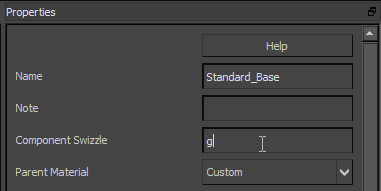

设置分量混合值:
如果“分量混合”字段为空,将使用默认值(即,rgb 用于 xyz)。

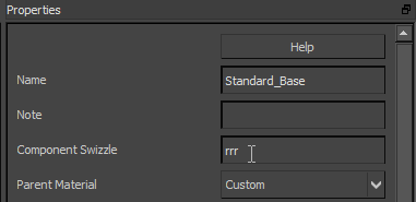

左:默认值:rgb = xyz
右:分量混合 = rrr

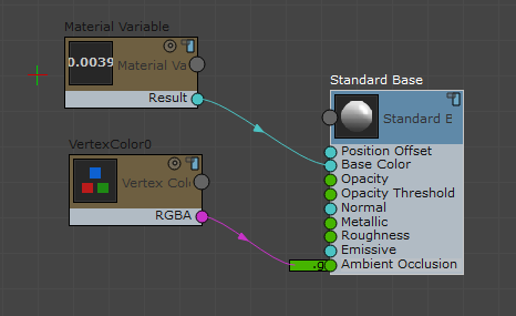

示例:将顶点颜色绿色通道连接到环境光阻挡:
该步骤从上一步骤继续。
“材质变量”节点。将其“类型”更改为“Vector3”,将其名称更改为“颜色”,并将其关联到“标准基础”节点的“基础颜色”输入。
颜色贴图将提供模型的基础颜色。
float3 输出将自动转化为浮点,并且默认情况下会使用 R 通道。
环境光遮挡值现在显示在模型中具有绿色顶点的部分中。
