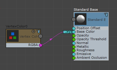

若要将顶点颜色通道添加到 Stingray 明暗器网络,请执行以下操作:
  1. 创建自定义 Stingray 明暗器(新图形应仅具有一个标准基础节点)。
  2. 创建“顶点输入”“顶点颜色 0”节点(从节点浏览器拖放到工作区域)并将其连接到标准基础节点的“基础颜色”属性。

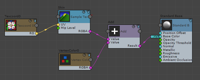

若要合并顶点颜色与纹理贴图,请执行以下操作:
    该步骤从上一步骤继续。
  1. 再次打开 ShaderFX 编辑器。
  2. 删除将 VertexColor0 节点连接到“标准基础”节点的连线。
  3. 将“采样”“采样纹理”节点添加到图形。将“顶点输入”“TexCoord0”节点添加到图形,并将其连接到贴图节点的 UV 输入。为贴图节点提供一个易懂的名称(例如,皮肤)。
  4. 将“数学”“添加”节点添加到图形,放在“标准基础”节点的左侧。
  5. 将“纹理”和“顶点颜色”节点连线到“添加”节点的“值”输入,然后将“添加”节点的“结果”连线到“标准基础”节点的“基础颜色”输入。
  6. 最小化 ShaderFX 编辑器。
  7. 在材质编辑器中,将纹理指定给新的纹理贴图。
  8. 再次使用顶点绘制来绘制对象。
    现在,“添加”节点将与纹理和顶点绘制颜色合并。
