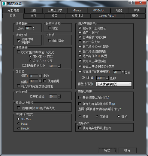

在“首选项设置”对话框的“常规”面板上,可以设置用于用户界面和交互操作的选项。
