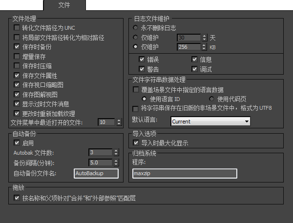

文件首选项
在“首选项设置”对话框的“文件”面板上,可以设置与文件处理相关的选项。您可以选择用于归档的程序并控制日志文件维护选项。并且,自动备份功能可以在设定的时间间隔内自动保存工作。

界面
“文件处理”组
将文件路径转化为 UNC
启用此选项之后,用户界面中显示的任何文件的路径出现在使用通用命名约定 (UNC) 格式的映射的驱动器上。禁用该选项后,每个路径将以映射的驱动器盘符(例如,w:\)开头。

保存时备份
如果存在同名的文件,则创建一个备份文件。现有的文件重命名为 maxback.bak,并将其放到 autoback 目录下保存。可以在“自动备份”组中编辑自动备份设置。默认设置为启用。
增量保存
保存文件时在相同目录下创建一个备份文件。新文件的名称以 1 递增(filename01.max、filename02.max、 以此类推)。默认设置为禁用。
保存时压缩
将 3ds Max 文件以压缩格式保存。压缩的文件大小可以是原来文件大小的五分之一,这取决于文件的具体内容。默认设置为禁用。
保存视口缩略图
保存每一个 MAX 文件时,保存活动视口的 64 像素的缩略图。“资源浏览器”读取缩略图。保存缩略图使每个 MAX 文件的大小增加约 9K 左右。默认设置为启用。

“自动备份”组
“自动备份”定期保存所做的工作。出现电源故障时,如果尚未保存工作,可以加载自动备份 (autoback) 文件并继续处理丢失少量部分的工作。
“自动备份”基于一定的时间间隔创建自动备份文件。自动备份文件的名称为 autobackupNN.max,其中 autobackup 是名称(autobackup 为默认名称)的主要部分,NN 为从 1 到 99 的一个整数。
例如,如果将“自动备份”设置为在一分钟的时间间隔内创建三个自动备份文件,“自动备份”将先创建 autobackup1.max ,一分钟后创建 autobackup2.max ,然后再创建 autobackup3.max。 第四分钟时,系统会覆盖 autobackup1.max ,依此类推。

启用
切换“自动备份”。
Autobak 文件数
在覆盖第一个文件前要写入的备份文件的数量。范围从 1 到 99。默认设置为 3。
备份间隔(分钟)
产生备份文件的时间间隔的分钟数。默认设置为 5.0。

“日志文件维护”组
以下控件影响 max.log 文件。
  • 永不删除日志 确定日志文件的保留时间。当选择“永不删除日志”时,max.log 文件将一直存储在硬盘上并继续增加。
  • ...天维护一次 当达到此字段中指定的天数后,文件将被重置为 0 字节。
  • ...千字节维护一次 当达到此字段中指定的千字节数目后,文件将被重置为 0 字节。

“文件字符串数据处理”组
这些设置控制当打开使用不同语言的 3ds Max 版本所创建的场景文件时字符串如何转换。例如,当从中文转换为英语时。
覆盖场景文件中指定的语言数据
当启用时,或者,如果文件来自 3ds Max 2011 Service Pack (SP) 之前的版本,字符串转换将基于“默认语言”设置(请参见以下内容)。
当“覆盖...”处于禁用状态时,下面的单选按钮将被启用,并允许您选择 3ds Max 如何处理字符串转换。这些选项仅用于来自 3ds Max 2011 SP 或更高版本(早期版本文件不包含语言 ID 或代码页数据)的场景文件。
  • 使用语言 ID 使用嵌入场景文件的语言 ID 进行转换。一般而言,此选项可以提供更好的结果。
  • 使用代码页使用嵌入场景文件的代码页数据。如果“使用语言 ID”选项不起作用,请使用此选项。如果“使用代码页”也不起作用,请启用“覆盖场景文件中指定的语言数据”并选择传入的语言。

“导入选项”组
导入时最大化显示
导入文件后,自动将所有的视口缩放为场景大小。
“归档系统”组
程序
指定用于归档的程序的名称和位置。该归档程序必须独立安装在系统中。可以在可执行文件名后面添加命令行参数。例如,对于 PKZIP 程序,参数可以是:
project1.zip c:proj0?.max -o
“拖放”组
按名称和父项针对“合并”和“外部参照”匹配层
此选项用于拖放 MAX 场景文件。当您将 MAX 文件放置在 3ds Max 视口上,然后选择“合并”或“外部参照”时,不会显示“合并文件”或“外部参照场景”对话框,相反会对场景中您放置的所有对象进行合并或创建外部参照。
启用此选项后,会将对象放置在与源场景中的层具有相同名称和相同父层层次的层上。禁用此选项时,会将对象放置名称相同的层上,但不考虑父项层的名称。默认设置为启用。
