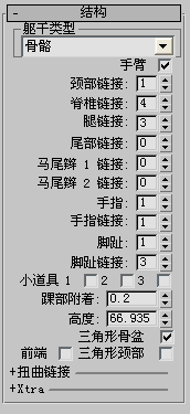

当体形模式处于活动状态时,“结构”卷展栏将变为可用状态。该卷展栏包含用于更改 Biped 的骨骼结构以匹配角色网格(恐龙、机器人和人类等)的参数。也可以添加小道具(最多可以添加三个)来表示工具或武器。
在设置适合角色的参数后,使用高度参数将 Biped 缩放以适应表现角色的网格大小。这是在“体形模式”中使 Biped 适合于网格的第一步。

使用“躯干类型”组中的下拉列表,可以选择 Biped 的整体外观:
使用四个腿链接创建脚架链接:即附加的小腿骨骼,适合于设置带有动物腿的四足动物或类人(如 Greek god Pan)动画。
可以使用马尾辫链接来制作头发动画。马尾辫链接到角色头部并且可以用来制作其它附件动画。在体形模式中重新定位并使用马尾辫来实现角色下颌、耳朵、鼻子或任何其他随着头部一起移动的部位的动画。
不像选择 Biped 手部并拖动来重新定位整个手臂的过程,马尾辫使用旋转变换来定位。
启用“指节”后(请参见下文),3ds Max 会自动将“手指”设定为 5。启用“指节”后,可以减少手指数,具体取决于想要为其制作动画的角色。
启用“指节”后(请参见下文),3ds Max 会自动将“手指链接”设定为 4。启用“指节”后,可以减少手指指节数,具体取决于想要为其制作动画的角色。

值 0 表示将踝部粘贴点放置在脚后跟上。值 1 表示将踝部粘贴点放置在脚趾上。范围从 0 到 1。
左图:踝部附着 = 0.25
右图:踝部附着 = 0.5
使用“高度”可将 Biped 的大小调整为角色网格,然后再使用蒙皮或 Physique 将其附加。
当使用 Physique 变形网格时,骨盆区域可能会出现问题。三角形骨盆为网格变形创建更自然的样条线。
三角形骨盆
与“三角形骨盆”类似,此功能对 Biped 的动画方式没有效果。使用蒙皮或 Physique 对 Biped 设置蒙皮时,使用它会很方便。通过三角形颈部配置,某些网格的变形会更加自然。如果您有一个类似网格,应先启用“三角形颈部”,然后再应用蒙皮或 Phsyique。

使用此选项,可将 Biped 转换成四足动物。您也可以将此选项的名称看作“四足”。
