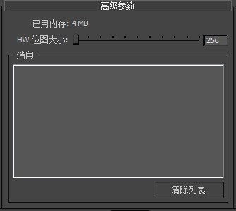

“高级参数”卷展栏(向量贴图)
提供了向量贴图的一些常规设置和信息。
界面
已用内存
显示平铺渲染的向量贴图所用的内存大小。
HW 位图大小
允许您设置硬件渲染过程中所用的渲染平铺的大小(Quicksilver 渲染器iray 渲染器)。
此设置对向量贴图在视口中的显示方式没有影响。
“消息”组
如果向量贴图在加载或渲染向量图形文件时出错,则此窗口将显示关于这些问题的警告。
清除列表
单击以清除消息窗口的内容。
