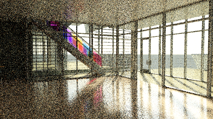

与其他渲染器的结果相比,iray 渲染器的头几次迭代渲染看上去颗粒更多一些。颗粒越不明显,渲染的遍数就越多。iray 渲染器特别擅长渲染反射,包括光泽反射;它也擅长渲染在其他渲染器中无法精确渲染的自发光对象和图形。
iray 渲染器渲染的场景,默认时间为 1 分钟
同一场景延长渲染时间后的情况
同一场景延长渲染时间后的情况
