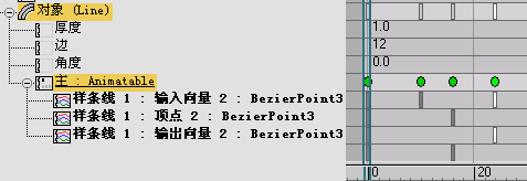

在“摄影表”模式下,主点控制器在“轨迹视图”中显示为带有绿色关键点的轨迹。主轨迹下的子轨迹包含所有已设置动画的顶点、控制点和向量。

    “轨迹视图”显示“主点控制器”轨迹,动画顶点的轨迹位于其下方。

在“轨迹视图 – 摄影表”模式下,单击主关键点(绿色)会高亮显示该帧的所有子关键点。
如果设置了几百个顶点的动画,折叠主轨迹,以便仅使主轨迹可见。移动绿色关键点将会移动其所有子关键点。
