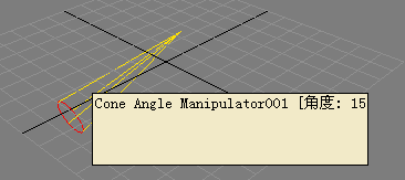

  2. 在视口中,将鼠标移动到操纵器上。
    当鼠标位于操纵器上时,该操纵器变为红色,并且可用于操纵。另外,出现工具提示显示操纵器的名称和其当前值。
  3. 拖动圆锥体角度操纵器的锥体的底板。
    当拖动操纵器时,角度值发生更改。该值范围为 0.0 到 180.0。
