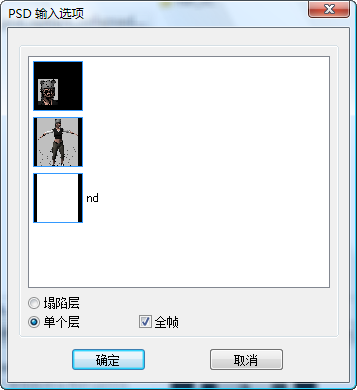

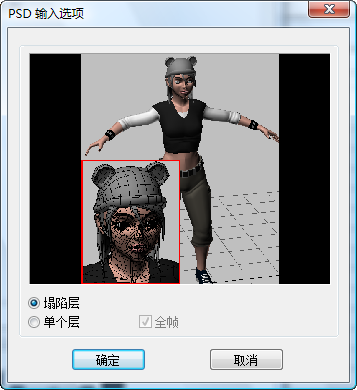

将 PSD 文件作为位图打开时,将显示用于选择如何使用图像的对话框。
塌陷层将显示整个图像。
单个层显示从中选择层的列表。
全帧如果启用此选项,则将整个层用作位图。如果禁用此选项,则只使用由图像数据占用的那部分层。默认设置为启用。
