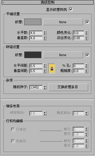

“高级控制”卷展栏
- 显示纹理样例
- 启用此选项后,“瓷砖”或“砖缝”的纹理样例将更新为显示您指定的贴图。默认设置为启用。
“瓷砖设置”组
- 纹理
- 控制用于瓷砖的当前纹理贴图的显示。启用此选项后,纹理将作为瓷砖图案使用而不是用作色样。禁用此选项后,显示瓷砖的颜色;单击色样显示颜色选择器。
- [“纹理”按钮]
- 充当一个目标,可以为瓷砖拖放贴图。如果在指定了贴图的情况下单击此按钮,3ds Max 将显示贴图的卷展栏。在指定贴图之前,标签显示为“无”。
该复选框控制是否使用贴图。
- 水平数
- 控制行的瓷砖数。
- 垂直数
- 控制列的瓷砖数。
- 颜色变化
- 该参数值越大,颜色在各个瓷砖之间的变化就越大。范围在 0.0 到 100.0 之间。默认值为 0.0。
左:颜色变化 = 0.0
右:颜色变化 = 1.0
- 淡出变化
- 该参数值越大,各个瓷砖的颜色“淡出”或稀释的程度就越大。范围在 0.0 到 100.0 之间。默认值为 0.05。
左:淡出变化 = 0.05
右:淡出变化 = 1.0
“砖缝设置”组
- 纹理
- 控制砖缝的当前纹理贴图的显示。启用此选项后,纹理将作为砖缝图案使用而不是用作色样。禁用此选项后,显示砖缝的颜色,单击色样显示颜色选择器。
- [“纹理”按钮]
- 充当一个目标,可以为砖缝拖放贴图。如果在指定了贴图的情况下单击此按钮,3ds Max 将显示贴图的卷展栏。在指定贴图之前,标签显示为“无”。
该复选框控制是否使用贴图。
- 水平间距
- 控制瓷砖间的水平砖缝的大小。在默认情况下,将此值锁定给垂直间距,因此当其中的任一值发生改变时,另外一个值也将随之改变。单击锁定图标,将其解锁。
- 垂直间距
- 控制瓷砖间的垂直砖缝的大小。在默认情况下,将此值锁定给水平间距,因此当其中的任一值发生改变时,另外一个值也将随之改变。单击锁定图标,将其解锁。
- % 孔
- 设置由丢失的瓷砖所形成的孔占瓷砖表面的百分比。砖缝穿过孔显示出来。
- 粗糙度
- 控制砖缝边缘的粗糙度。
“杂项”组
- 随机种子
- 对瓷砖应用颜色变化的随机图案。不用进行其他设置就能创建完全不同的图案。
- 交换纹理条目
- 在瓷砖间和砖缝间交换纹理贴图或颜色。
“堆垛布局”组
注: 只有在“标准控制”卷展栏
“图案设置”
“预设类型”中选定“自定义瓷砖”时,此控制组才处于活动状态。
- 线性移动
- 每隔两行将瓷砖移动一个单位。
- 随机移动
- 将瓷砖的所有行随机移动一个单位。
“行和列编辑”组
注: 只有在“标准控制”卷展栏
“图案设置”
“预设类型”中选定“自定义瓷砖”时,才启用此控制组。
- 行修改
- 启用此选项后,将根据每行的值和改变值,为行创建一个自定义的图案。默认设置为禁用状态。
- 列修改
- 启用此选项后,将根据每列的值和更改值,为列创建一个自定义的图案。默认设置为禁用状态。
