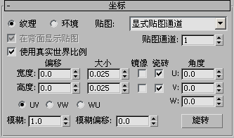

- 使用真实世界比例
启用此选项之后,使用真实“宽度”和“高度”值而不是 UV 值将贴图应用于对象。默认设置为禁用状态。
启用“真实比例”之后,纹理位置相对于纹理贴图角,以便架构对象对齐(像墙一样)更为有效。禁用此选项之后,纹理位置相对于纹理贴图的中心。

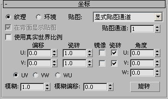

禁用“使用真实世界比例”之后
- 偏移 (UV)
- 在 UV 坐标中更改贴图的位置。移动贴图以符合它的大小。例如,如果希望将贴图从原始位置向左移动其整个宽度,并向下移动其一半宽度,请在“U 偏移”字段中输入 -1,在“V 偏移”字段中输入 0.5。
- UV/VW/WU
- 更改用于贴图的贴图坐标系。默认的 UV 坐标将贴图作为幻灯片投影到表面。VW 坐标与 WU 坐标用于对贴图进行旋转使其与表面垂直。
- 平铺
- 确定“平铺”或“镜像”处于启用状态时(请参见平铺/镜像)沿每个轴重复贴图的次数。
- 镜像/平铺
- 是否或如何使用“平铺”设置(参见上文)重复贴图。对于每个轴(U 和 V),可以启用或禁用“镜像”或“平铺”,但不能同时将两者启用或禁用。有关详细信息,请参见平铺/镜像。
- “镜像”从左至右(U 轴)和/或从上至下(V 轴)重复和反射贴图。
- “平铺”从左至右(U 轴)和/或从上至下(V 轴)切换贴图的重复操作,但不反射。
启用“使用真实世界比例”之后
- 偏移(宽度/高度)
- 沿着对象的宽度和高度将贴图水平或垂直移动到应用的材质中。偏移距离相对于贴图的左下角。
- UV/VW/WU
- 大小
- 确定贴图的真实宽度和高度。
例如,如果扫描一块大小为 12" x 8" 大理石,然后将该图像指定为“漫反射贴图”,则可以输入 12"(或 1')和 8" 作为“宽度”和“高度”。这确保大理石的比例在渲染场景中是正确的。
- 镜像
水平和/或垂直镜像贴图。
- 平铺
- 水平或垂直启用或禁用平铺。
注: 如果在“材质编辑器”中禁用“使用真实大小”切换,则“修改器”中的“真实贴图大小”设置(如 UVW 贴图)或基本体(如长方体)不起作用。同样,在子对象级别上顶点或缩放对象,通常不遵循“真实比例”设置。
