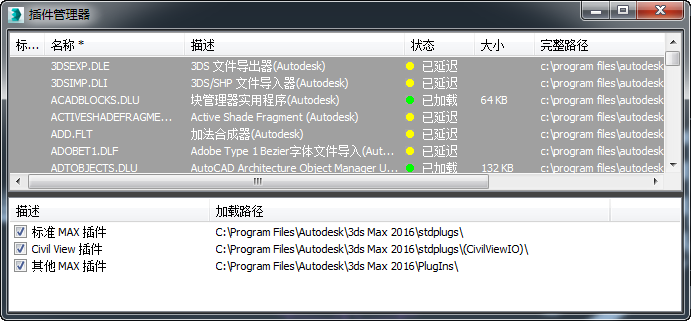

插件管理器
使用“插件管理器”可以动态管理插件,而无需进行初始化。“插件管理器”提供了位于 3ds Max 插件目录中的所有插件的列表,包括插件描述、类型(对象、辅助对象、修改器等等)、状态(已加载或已延迟)、大小和路径。“插件管理器”提供了加载任何插件的选项,而无需考虑其在磁盘上的位置。“插件管理器”与摘要信息相似,但是它有更多选项。
界面
启动“插件管理器”时,它将扫描在 plugin.ini 文件中指定的所有插件路径,然后在“插件管理器”对话框中列出这些路径。信息以列的形式划分,具体如下所示。
标记
使用“右键单击”菜单,然后选择“选择的标记”,可为选定的插件添加复选标记。标记插件后可以针对它们执行“右键单击”菜单操作。因此,可以标记多个插件,并针对它们执行单个操作。
名称
插件的文件名。
描述
插件的描述。
状态
表示插件是否加载(呈绿色)或是否延迟(呈黄色)。
大小
插件文件的大小。
完整路径
插件文件的磁盘位置。
插件目录
3ds Max 使用 plugin.ini 中所列出的插件目录。还可以通过“配置用户路径”对话框的“第三方插件路径配置”来配置这些路径。通过切换复选框可以显示或隐藏目录中的所有插件。
描述
显示 plugin.ini 文件中的目录描述。
加载路径
插件目录的路径。
右键单击菜单
插件管理器的右键单击菜单可在插件列表中和列表下面的空白区域使用。不能在插件目录的列表中使用。该命令适用于列出插件的两个可能的状态:选定(即,高亮显示的)和标记的(选中标记出现在插件名称的左侧)。
选定的插件
要加载插件,请高亮显示一个或多个插件,选择此项,然后再选择“加载”。
清除选定内容
移除列表中所有高亮显示的项。
标记的插件
要加载标记的插件,请选择此项,然后再选择“加载”。
选择的标记
标记所有高亮显示的插件。
清除标记
清除所有标记。
加载新插件
从硬盘驱动器加载插件。使用文件对话框来查找插件,然后单击“打开”。
刷新视图
刷新插件列表。
