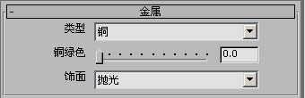

“金属”卷展栏
- 类型
设置材质的基础颜色和纹理,并控制使用哪些属性。
铝(默认设置。)对于铝,您可以更改抛光。

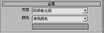

阳极氧化铝对于阳极氧化铝,您可以更改颜色。
铬对于铬,您可以更改抛光。
铜对于铜,您可以更改绿锈和抛光。
黄铜对于黄铜,您可以更改抛光。
青铜对于青铜,您可以更改绿锈和抛光。
不锈钢对于不锈钢,您可以更改抛光。
锌对于锌,系统未提供进一步的选项。
- 颜色(仅对于“阳极氧化铝”才显示)
用于设置阳极氧化铝的自定义颜色。
- 绿锈(仅对于“铜”和“青铜”才显示)
用于设置铜或青铜的绿锈。值越大,绿锈的量就越多。范围在 0 到 1.0。默认值为 0.0。
- 磨光(对于“阳极氧化铝”或“锌”不显示)
用于设置铝、铬、铜、黄铜、青铜或不锈钢的曲面抛光。

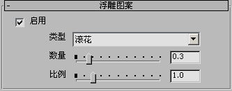

“浮雕图案”卷展栏
- 启用
启用后,系统会对材质应用浮雕图案。默认设置为禁用。
- 类型
用于选择预定义的浮雕图案,或创建自定义图案。
滚花(默认设置。)
花纹板
网纹板
自定义 - 图像可选择用于控制浮雕图案的位图。
- 图像(仅对于“自定义 - 图像”才显示)
当“自定义 - 图像”为活动“类型”时,单击可为浮雕图案指定位图。
- 数量
控制浮雕的高度。范围在 0.0 到 2.0 之间。默认值为 0.3。
- 缩放
调整浮雕图案的比例。范围在 0.0 到 5.0。默认设置为 1.0。

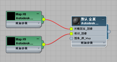

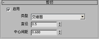

“裁切”卷展栏
- 启用
启用时,将为该材质启用裁切贴图。默认设置为禁用。
- 类型
用于选择预定义的裁切图案,或创建自定义图案。
对于可调整尺寸的裁切图案,值是以英寸为单位进行设置的。
交错排列的圆形(默认设置。)对于“交错排列的圆形”图案,您可以设置“直径”及“中心间距”距离。
直线排列的圆形对于“直线排列的圆形”图案,您可以设置“直径”及“中心间距”距离。
正方形对于“正方形”图案,您可以设置“大小”及“中心间距”距离。
希腊式对于“希腊式”图案,没有其他的设置。
“希腊式”图案是 0.625" 的方形,而这些方形由 0.125" 分隔。
四叶式交叉对于“四叶式交叉”图案,没有其他的设置。
“四叶式交叉”高度(在每叶的中间凹入处)为 0.25",宽度(从一叶的顶点到相对叶顶点之间的距离)为 0.5"
六边形对于“六边形”图案,没有其他的设置。
“六边形”高度(长尺寸)为 0.3125",宽度(窄尺寸)为 0.25"。
自定义对于“自定义”图案,利用“图像”按钮可选择用于生成裁切的贴图。默认的贴图类型是 Autodesk 位图,但您可以使用标准材质编辑器方法选择不同的类型。
