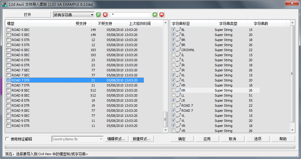

此组控件提供了过滤选项,帮助选择一个或多个模型的各部分。
[复选标记按钮]
[X 按钮]也可以使用文件内容列表分别选择字符串,或右键单击该列表以查看含有其他选择选项的菜单。
[加号按钮]
[减号按钮]按标签列出了在高亮显示的模型中包含的字符串。此列表还显示字符串类型和点数。对于三角剖分字符串,还会显示在每个字符串中找到的三角形数。
列表中的某些字符串标签可能会灰显。发生这种情况的原因有多种:
Civil View 自动对比之前导入的字符串来检查所有字符串和模型名。如果当前场景中已存在任何相同的字符串标签和模型名组合,则会在此面板中禁用相应的列表项。
