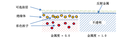

将能量守恒逻辑视为明暗处理效果的分层。
- 子曲面散射会从漫反射中减去能量。如果子曲面散射的权重为 1.0,则没有漫反射。
- 透明度会从漫反射和子曲面散射中减去权重。如果透明度的权重为 1.0,则没有漫反射或子曲面散射。
- 反射采用所有其他层的权重。
- 当“金属度”为 0.0 时,反射权重会将角度依赖关系(基于折射率或自定义曲线的 Fresnel 效果)考虑在内。即使反射权重为 1.0,实际的反射率也会因 Fresnel 曲线而较低;来自透明度/漫反射/子曲面散射的能量仅相对于由曲线定义的数量。
- 当“金属度”为 1.0 时,物理材质将被视为不透明。它没有任何漫反射/透明/子曲面散射效果。
- 透明涂层位于所有其他层之上,基于其反射量和涂层的透明度颜色来减少能量。
- 发射层严格相加,无论如何都增加光能。它不参与能量守恒。
