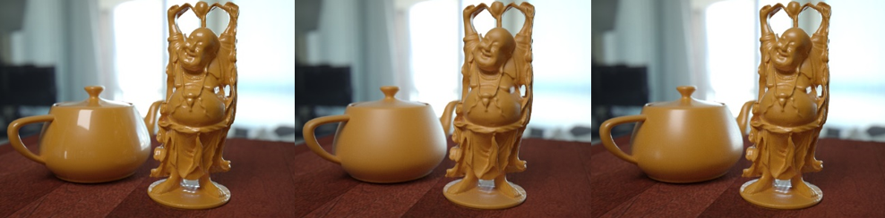

反射的粗糙度是由反射粗糙度参数定义的;其中 0.0 是一个完全平滑的镜状曲面,1.0 是一个非常粗糙的漫反射状曲面。可以将解释进行反转,使 0.0 解释为非常粗糙,而 1.0 为镜面平滑。这是为了方便重用现有的传统反光度或光泽度贴图,它们具有相反的解释。
当“金属度”为 0.0 时,您会看到在顶部一般为白色反射的彩色基础层。注意反射强度如何随着粗糙度的增加而变弱,因为光能传播更广泛。
“金属度”为 0.0 而且“粗糙度”分别为 0.0、0.3 和 0.6

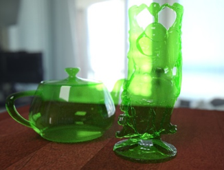

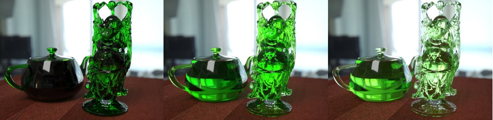

“深度”参数实现了材质中的吸收。如果深度为 0.0,将使用透明度的传统计算机图形模型,其中光线在曲面上变为彩色,并且不受媒介内传播的影响。因此,对象的厚度没有任何影响。
“深度”为 0.0
但是,如果深度不为 0.0,光线将受媒介中的吸收影响,这样,在指定的深度,光线将具有给定的颜色。
“深度”分别为 0.1cm、1.0cm 和 5.0cm

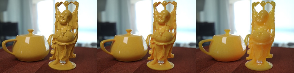

“子曲面散射 (SSS)”参数与漫反射明暗处理共享其能量,因此,增加其权重会从正常的漫反射明暗处理淡出到使用 SSS 进行明暗处理。SSS 颜色是曲面上的颜色,本质上是整个 SSS 效果的着色。
“SSS 权重”分别为 0.0、0.5 和 1.0
“深度”参数定义了光线穿透到对象中的深度。“比例”是深度的纯线性比例,可以使用纹理贴图,允许“比例”在整个对象中改变。当“深度”为 0.0 时,明暗处理实际上等同于纯漫反射明暗处理。深度越大,越多的光线穿透对象。
“SSS 深度”分别为 0.0、0.1 和 1.0

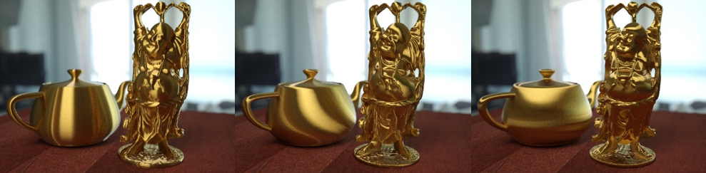

各向异性是拉丝金属等材质中显示的效果,其中特定颗粒方向提供了在不同方向有不同表面粗糙度的视觉效果。高光和反射在特定方向会显示为“拉伸”。
“各向异性”参数定义了效果的“拉伸”程度。原则上,它是水平与垂直粗糙度值之间的比率。这意味着,值 1.0 不会拉伸。
“各向异性”分别为 1.0、0.5 和 0.1
使用“旋转”参数可以旋转各向异性效果,其中 0.0 到 1.0 是一个完整的 360 度旋转。
“旋转”分别为 0.0、0.12 和 0.25

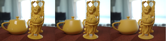

“物理材质”具有给材质添加涂层的功能。它在所有其他明暗处理效果之上充当透明涂层。涂层始终反射(具有给定的粗糙度),并假定为绝缘体。反射率基于使用给定的涂层折射率的 Fresnel 等式,反射始终是白色。
“涂层权重”分别为 0.0、0.5 和 1.0

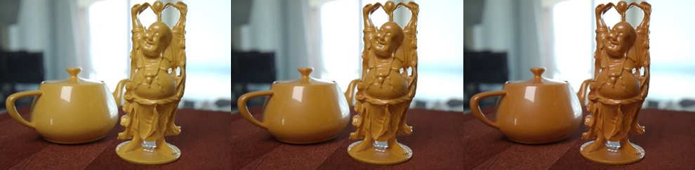

在现实世界中,如果材质有涂层,那么在涂层内侧有一定量的内部反射。这样会使光线在逸出之前多次反弹到曲面,从而使材质的颜色具有增强效果。涂漆木材就是这样一个例子。此效果可以通过使用“影响基本色”参数来实现。
“影响基本色”分别为 0.0、0.5 和 1.0

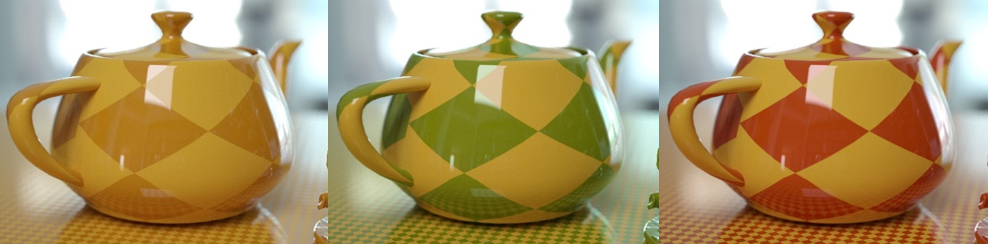

涂层本身也可以具有颜色。它是涂层透明度的颜色。在下面的示例中,一个菱形贴图已应用于涂层权重,并且使用了不同的涂层颜色。
“涂层颜色”分别为白色、绿色和红色
在左侧的示例中,涂层仅由“影响基本色”参数的变暗效果来更改,而右侧的示例进一步受到影响,因为它们是通过涂层颜色本身看到的。这类似于在绘制或 laquer 的半透明层中绘制对象。

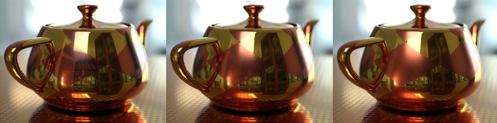

涂层也有“影响基本粗糙度”参数。这会导致涂层的粗糙度影响基本层的粗糙度,模拟通过顶层看到的模糊效果。

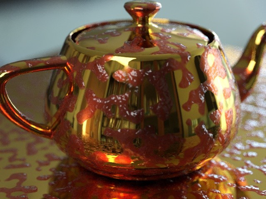

在下面的示例中,在“金属度”设置为 1.0 的情况下,在基础颜色之上使用了红色涂层。
“影响粗糙度”分别为 0.0、0.5 和 1.0
在左侧的示例中,覆盖了红色涂层的金属不受影响,而右侧的示例生成一个模糊的外观。
“涂层”参数也有一个单独的凹凸贴图。这样,可以使用涂层生成一些有趣的效果,例如沾有果酱的黄铜茶壶。
