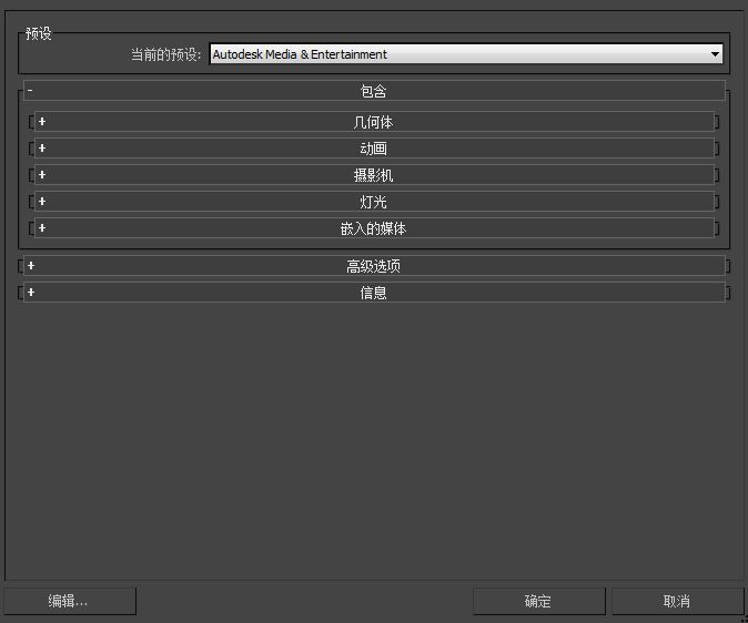

3ds Max FBX plug-in包含两个导出程预设:
“Autodesk Media and Entertainment”是“3ds Max 导出器”的默认预设。

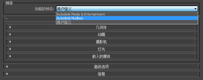

您可以在 FBX 插件“预设”部分的菜单中选择预设。

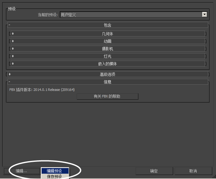

如果更改预设,则预设字段将显示“用户定义”,以表示该预设与其默认状态不同。该插件会将“用户定义”状态保存在一个临时文件中,这样您在下次使用插件时该设置就成为默认设置。
Autodesk Media and Entertainment 预设包含适用于大多数动画工作流的最佳设置。
通过 Autodesk Mudbox 预设,您可以使用导出选项,它是适用于 3ds Max 和 Mudbox 之间的最佳默认设置。
除了“保留边方向”选项处于禁用状态外,此预设与默认的 Autodesk Media & Entertainment 预设相同。有关此设置的说明,请参见保留边方向。
