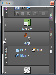

浮动和停靠功能区及其面板
调整功能区大小
附加控件

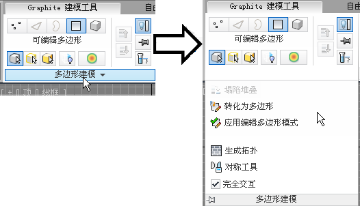

[打开展开的面板]
位于每个面板的底部或右侧的是标题栏;如果显示面板标题关闭,则会被一个窄条所取代。如果标题栏包含小箭头,则意味着它可展开以显示其他控件。要展开面板,单击标题即可。
只要鼠标光标悬停在上面,展开的面板就会一直保持打开状态。要关闭它,只需移走光标即可。
左:单击面板标题栏...
右:...打开展开的面板。
注: 当功能区最小化为面板标题时,面板会在打开时完全展开,因此不再需要进一步展开。
提示: 如果需要,可以“锁定”面板展开的打开状态(见下文)。

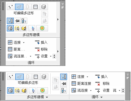

切换方向
将面板组布局在垂直和水平之间切换只能在浮动面板上使用。
顶部:在垂直方向浮动面板组
底部:在水平方向浮动面板组

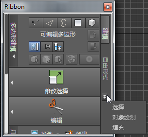

切换功能区选项卡的显示:石墨建模工具自由形式选择对象绘制
“显示面板”子菜单
列出可用于活动选项卡的所有面板。可见面板的名称旁边有一复选标记,隐藏面板则没有该标记。要切换面板显示,在该列表中单击其名称即可。
注: 浮动面板不会显示在该列表中;要对浮动面板的可见性进行控制,请将其返回功能区。
