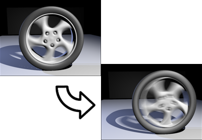

当设置了动画的轮子加速并向前滚动时,运动模糊添加到该轮子的渲染中
