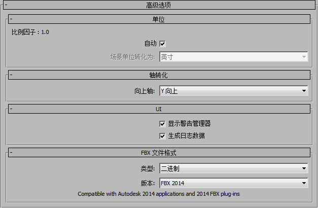

“高级选项”卷展栏主要包含可用于修改默认插件行为的附加选项。在大多数情况下,无需修改这些选项即可成功完成导出。此部分还包含针对 Collada 文件类型的附加设置。
下面的卷展栏包含所导出文件的单位设置。
如果希望 3ds Max FBX plug-in自动识别并设置目标文件的单位以与主机应用程序的单位匹配,请激活“自动”选项。
激活“自动”后,“场景单位转化为”选项将禁用,虽然该选项会显示已解析的单位和比例因子。禁用“自动”选项后即可访问“场景单位转化为”选项。
如果“自动”处于活动状态,“文件单位”将匹配系统单位,此时插件不会引用任何转换。在这种情况下,显示的比例因子为 1.0。
显示导出期间插件应用到整个场景的转换值或比例因子。
默认情况下,3ds Max FBX plug-in会使用主机应用程序中设置的系统单位来确定导出 FBX 文件时所用的单位。这意味着默认导出“比例因子”始终为 1.0,并且在导出过程中插件不会应用单位比例转化。
如果更改“场景单位转化为”选项,那么您可以修改 3ds Max FBX plug-in导出场景所用的单位。如果更改“场景单位转化为”选项,可以修改应用于导出数据的“比例因子”值和单位。

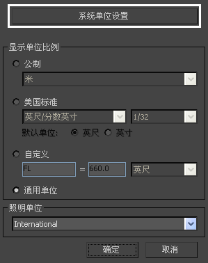

插件通过查看 3ds Max 中“系统单位设置”对话框中的“系统单位比例”来确定默认单位。
3ds Max 的“自定义”菜单
导出时,由于导出单位和系统单位相匹配,所以插件不会应用任何默认缩放比例。这将导致比例因子为“1.0”。

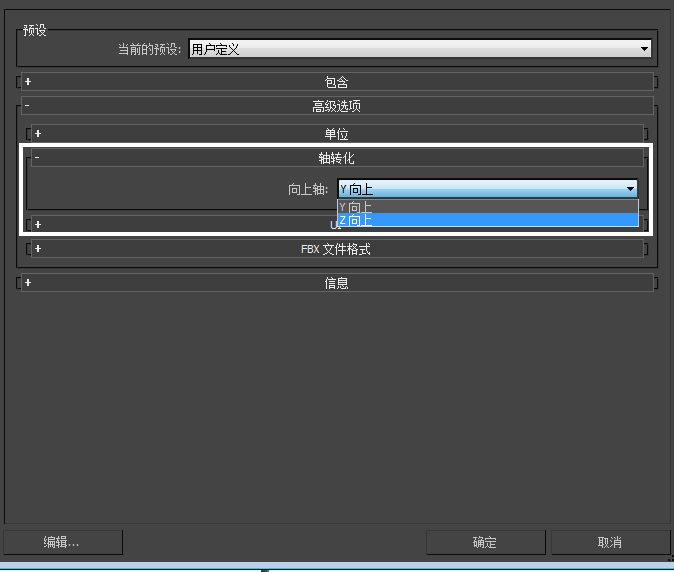

FBX 导出插件有两个“轴转化”选项,即“Y-向上”和“Z-向上”。
使用 Autodesk Media & Entertainment 预设时,3ds Max FBX plug-in会使用 Y 向上轴导出。
如果目标应用程序不支持 Y 向上世界坐标轴且无法转换场景的 Y 向上世界坐标轴,则可以使用 Z 向上轴将场景导出。
可以使用这些选项设置 UI 的显示选项,如显示或隐藏警告管理器。
可以自定义这些显示选项,将它们保存为新的预设,然后共享这些预设文件。详细信息请参见编辑/保存预设部分。
通过该选项,您可以禁用在导出过程中显示的“警告和错误”对话框。默认情况下,“警告管理器”处于激活状态。
如果不希望警告和错误信息写入日志,请取消激活“生成日志数据”选项。不过,如果取消激活此选项,则 FBX 导出器/导入器会将文件名和时间标记记录到日志文件中,但不会包含错误和警告数据。
