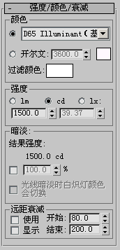

通过“强度/颜色/衰减参数”卷展栏,您可以设置灯光的颜色和强度。此外,您还可以选择设置衰减极限。
界面
“颜色”组
- 过滤颜色
- 使用颜色过滤器模拟置于光源上的过滤色的效果。例如,红色过滤器置于白色光源上就会投影红色灯光。单击色样设置过滤器颜色以显示颜色选择器。默认设置为白色 (RGB=255,255,255; HSV=0,0,255)。

“强度”组
这些控件在物理数量的基础上指定光度学灯光的强度或亮度。
使用下面其中一种单位设置光源的强度:

“暗淡”组
- 结果强度
- 用于显示暗淡所产生的强度,并使用与“强度”组相同的单位。
- 暗淡百分比
- 启用该切换后,该值会指定用于降低灯光强度的“倍增”。如果值为 100%,则灯光具有最大强度。百分比较低时,灯光较暗。

- 光线暗淡时白炽灯颜色会切换
- 启用此选项之后,灯光可在暗淡时通过产生更多黄色来模拟白炽灯。

“远距衰减”组
您可以设置光度学灯光的衰减范围。严格来讲,这并不能解释真实世界的灯光原理,但设置衰减范围可有助于在很大程度上缩短渲染时间。

注意: 与标准灯光的衰减范围不同,光度学灯光的衰减范围不会更改衰减速率(始终为平方反比)。衰减范围只是一种限制灯光所照亮的场景部分的方式,以便降低渲染场景所需的计算量。
- 使用
- 启用灯光的远距衰减。
- 显示
- 在视口中显示远距衰减范围设置。对于聚光灯分布,衰减范围看起来好像圆锥体的镜头形部分。这些范围在其他的分布中呈球体状。默认情况下,“远距开始”为浅棕色并且“远距结束”为深棕色。
注: 当选中一个灯光时,衰减范围始终可见,因此在取消选择该灯光后清除此复选框才会有明显效果。
- 开始
- 设置灯光开始淡出的距离。
- 结束
- 设置灯光减为 0 的距离。
