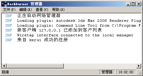

网络渲染服务器的应用程序版本提供了用于控制和监视的图形用户界面。其运行作为桌面上的前景进程,除非关闭,否则一直保持活动状态。其组件包括一个菜单栏、列表窗口和状态栏。
在初始设置应用程序版本的服务器时,可从此将其作为服务运行。服务版本虽然不提供用户界面,但是只要将其安装作为服务并启动之后,在系统启动后始终保持可用。无论使用哪个版本,您都可以使用队列监视器来监视和控制渲染队列及系统。

使用菜单栏可访问网络渲染服务器应用程序中可用的功能。
关闭窗口,并将应用程序最小化到任务栏中。使用此菜单项或右上角的关闭框 (X) 将其关闭后,该应用程序仍然保持活动状态。
退出应用程序,并将其从内存中删除。
打开“网络管理器日志记录属性”对话框,可以在此过滤要显示在列表窗口中的消息类型,并指定是否将消息发送到列表窗口、日志文件或这二者。
切换状态栏的显示,其显示在“服务”窗口的底部。启用该选项之后,该菜单项的旁边将显示一个复选标记。默认设置为启用。
用于选择显示在列表窗口中的文本大小。选择范围从“最小”到“最大”。
切换列表窗口的自动滚动。启用该选项之后,显示在列表窗口中的新项将使前面的内容向上滚动。如果禁用该选项,必须手动滚动窗口才能看到填充之后的最新条目。默认设置为启用。
显示有关服务器程序的信息,包括版本和版权。
服务器界面的这个区域列出有关服务器当前状态的不同类型的信息。根据在“日志记录属性”对话框中所做的选择,将向用户显示各种警报消息,例如,有关以下信息:
可以使用“日志记录属性”对话框过滤此消息。
