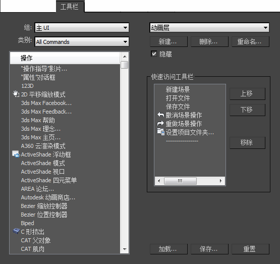

界面
组下拉列表
可以选择想要自定义的功能环境。环境包括主 UI(用户界面)、轨迹视图和材质编辑器。
类别下拉列表
可以在所选组的用户界面操作类别中进行选择。
动作列表
显示所选组和类别的所有可用动作。
[工具栏下拉列表]
可以选择现有工具栏(主工具栏除外,主工具栏不可自定义)。
新增特性
打开“新建工具栏”对话框。输入要创建的工具栏的名称,然后单击“确定”。新工具栏作为小浮动框出现。
创建工具栏后,有以下三种方法可以添加命令:
  • 从“自定义用户界面”对话框“工具栏”面板的“操作窗口”中拖动操作到工具栏上。
  • 按住 Ctrl 键的同时从其他工具栏上拖动按钮到您的工具栏。此操作会在您的工具栏上创建此按钮的一个副本。
  • 按住 Alt 键的同时从其他工具栏上拖动按钮到您的工具栏。此操作会将按钮从原工具栏移动到您的工具栏上。
删除
删除“工具栏”列表中显示的工具栏项。
重命名
显示“重命名工具栏”对话框。从“工具栏”列表中选择工具栏以激活“重命名”按钮。单击“重命名”,更改工具栏名称,然后单击“确定”。浮动工具栏上的工具栏名称将改变。
隐藏
切换在“工具栏”列表中选择的工具栏的 3ds Max 窗口显示。
“快速访问工具栏”组
[按钮列表]
显示当前出现在“快速访问”工具栏中的按钮。
可以通过从“操作”列表中拖放按钮来向“按钮”列表中添加按钮。
上移
在列表中向上移动选定按钮,这样会将该按钮移动到工具栏的左侧。
下移
在列表中向下移动选定按钮,这样会将该按钮移动到工具栏的右侧。
移除
从列表和工具栏中移除选定按钮。
加载
显示“加载 UI 文件”对话框。可以加载自定义用户界面 (CUIX) 文件。
保存
显示“保存 UI 文件为”对话框。可以将对用户界面的任何更改保存在 CUIX 文件中。
重置
还原默认设置 (defaultUI.cuix)。
