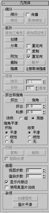

要焊接顶点,请执行下列操作:
两个顶点一起移动并连接。
焊接顶点
