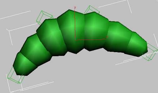

下图显示了用于使用二头肌的肌肉股。
刚刚创建的肌肉股,适合形成二头肌

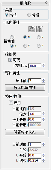

“类型”组
选择“网格”或“骨骼”。两种类型有一个共同点:移动控制柄可改变肌肉股的形状,每个控制柄在保留部分股的情况下都有自己的名称。区别如下:

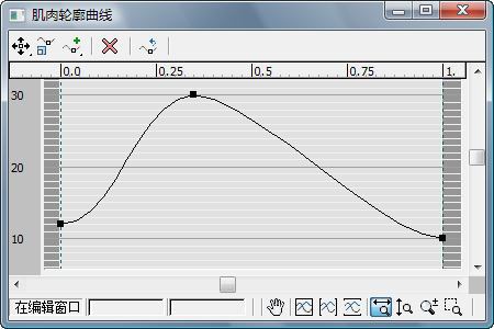

- 打开“肌肉轮廓曲线”对话框,其中包含一个图形,编辑该图形可控制肌肉股的剖面或轮廓。默认情况下,肌肉的中间较厚,两端较薄,但您可以通过移动曲线上的三个点(不能为该曲线添加点)更改此设置。
关闭对话框或再次单击“显示轮廓曲线”,完成曲线编辑。

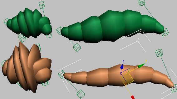

- 启用
打开此选项时,更改肌肉长度将影响剖面:缩短肌肉会使其增厚(挤压),而加长肌肉会使其减薄(拉伸)。关闭此选项时,长度不会影响剖面。
顶部:“挤压/拉伸”处于禁用状态,无论肌肉缩短(左)还是加长(右),肌肉股剖面都保持不变。
底部:“挤压/拉伸”处于启用状态,肌肉短(左)时肌肉股增厚,肌肉长(右)时肌肉股减薄。

使用“肌肉股”卷展栏上的其余控件,可通过调整其范围设置肌肉中每个球体的长度。将“当前球体”设置为要调整的球体,然后更改“U 开始”和“U 结束”的值。
- 当前球体
- 要调整的球体。此选项可以是从 1 到 [球体数] 的任何值。
- 半径
- 此只读字段显示当前球体的半径。
- U 开始/U 结束
- 相对于球体全长测量的当前球体的范围,在此上下文中是指从 0.0 到 1.0 的范围。本质上,设置的是球体沿肌肉长度开始和结束的百分比。
要缩短球体,可加大“U 开始”或减小“U 结束”;要加长球体,可减小“U 开始”或加大“U 结束”。
例如,要使球体开始于肌肉长度的 25% 处,结束于 28% 处,请将“U 开始”设置为 0.25,将“U 结束”设置为 0.28。
