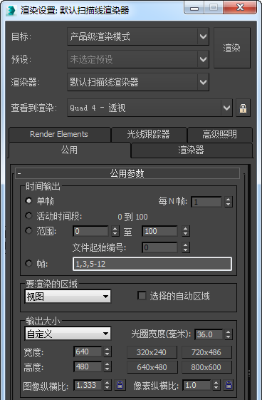

“渲染设置”对话框具有多个面板。面板的数量和名称因活动渲染器而异。但是始终显示以下面板:
包含渲染的通用控制,如是渲染静态图像还是动画,设置渲染输出的分辨率等等。
包含活动渲染器的主要控制。
根据激活的渲染器,会显示其他面板。在“渲染器”部分中对渲染器特定的控制进行了说明。其他渲染器可能作为第三方插件组件提供。
在“渲染设置”对话框顶部有一些控制,它们与“公用参数”卷展栏中的控制类似,均可应用于所有渲染器。如下所述。
此选择不影响“渲染”按钮本身的状态,您仍可以使用“渲染”按钮启动产品级、迭代或 ActiveShade 渲染。
更改此菜单上的渲染模式会更改主工具栏
“渲染”弹出按钮上的类似设置。
用于选择预设渲染参数集,或加载或保存渲染参数设置。请参见“预设渲染选项”。
这是使用“指定渲染器”卷展栏的一种替代方法。
选择 ActiveShade 之后,该按钮的名称将更改为 ActiveShade,单击此按钮即可打开浮动的 ActiveShade 窗口。
如果所渲染的场景包含无法定位的位图,则将打开“缺少外部文件”对话框。使用此对话框可以浏览缺少的贴图,或在不加载这些贴图的情况下继续渲染场景。
该下拉列表包含所有视口布局中可用的所有视口。每个视口都先列出了布局名称,后接一个连字符和视口的名称。例如:“行 1,行 2 - 前”。为此,为了能够轻松识别视口,请为布局提供有意义的名称,例如“特写”。
如果“锁定到视口”(请参见下文)处于关闭状态,则激活主界面中不同的视口会自动更新该设置。
锁定到视口:启用时,会将视图锁定到“视口”列表中显示的一个视图。从而可以调整其他视口中的场景(这些视口在使用时处于活动状态),然后单击“渲染”即可渲染最初选择的视口。如果禁用此选项,使用“渲染”将始终渲染活动视口。
