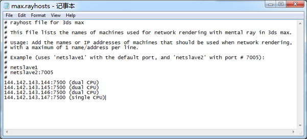

此外,有关每个卫星的信息应该存储在 RAYHOSTS 文件中。通过使用“分布式渲染块渲染”卷展栏上的“添加”按钮可以设置卫星系统,如以下“界面”部分所述。

rayhost 文件的示例

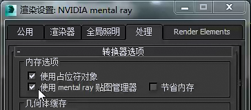

“转换器选项”卷展栏上,启用“使用占位符对象”和“使用 mental ray 贴图管理器”。
转换器选项

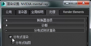

在“处理”面板
“分布式块状渲染”卷展栏上,启用“分布式渲染”。
分布式块状渲染
