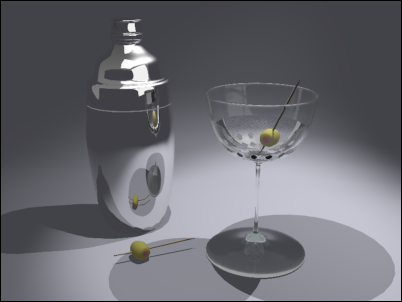

mental ray 渲染器可通过光线跟踪生成阴影。光线跟踪将跟踪从光源进行采样的光线路径。阴影出现在被对象阻止的光线位置。光线跟踪阴影具有清晰的边缘。
光线跟踪阴影
禁用焦散可以更容易看到场景中的阴影轮廓。
