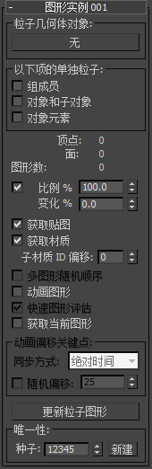

界面
“粒子几何体”组
使用此控件可以定义要用作粒子几何体的对象。此对象名为参考对象。
[粒子几何体按钮]
单击此按钮,然后选择场景中要用作粒子图形的几何体对象。置于可以用作参考对象的有效对象上时,鼠标光标将变为交叉图形。有效对象包括多图形对象(如组和层次);请参见“以下项的单独粒子”组。
选取参考对象后,其名称会出现在按钮上。
可以将几乎所有几何体对象用作参考对象。默认情况下,操作符会通过“添充”由图形轮廓定义的区域,自动将闭合的样条线转化为渲染几何体。而要使用图形轮廓,请选择原始图形,并在“修改”面板 “渲染”卷展栏上启用“显示渲染网格”。不必启用“可渲染”,但对所有其他“渲染”卷展栏设置所进行的更改(如“厚度”和“边数”)都会反映在渲染粒子中。
“粒子流”并不自动“添充”打开的图形,如直线(非闭合)和“弧”。要在将图形用作粒子时渲染这些图形,请启用“修改”面板 “渲染”卷展栏 “显示渲染网格”。
如果未定义几何体对象的“图形实例”操作符有效,且将视口显示类型设置为“几何体”,则这些粒子会出现在视口中,显示为 X 字符。
注: 如果用作参考对象的多图形对象包含应用或未应用材质的对象,并且启用“获取材质”,那么“粒子流”会将第一个可用的材质应用到任何未应用材质的对象中。
注: 可以将 NURBS 曲面用作参考对象,但不能将 NURBS 曲线用作参考对象。要将 NURBS 曲线用作粒子几何体,请首先使用某种方法(如封口功能)将其转化为曲面。
提示: 要获得最佳结果,当使用动画参考对象时,强烈建议在渲染前隐藏原对象,或使用“对象属性”禁用其“可渲染”复选框。
注: 如果将组用作参考对象,请确保在选择前此组处于关闭状态。选择打开的组将只添加所单击的组成员,并不是整个组。
“以下项的单独粒子”组
3ds Max 提供了多种方法来将不同对象合并为单个实体,包括分组、通过链接构建层次以及附加。默认情况下,当将这种多图形 对象用作粒子几何体时,每个粒子包含所有成员对象。或者,还可以使用这些选项指示“粒子流”将每个成员对象视为单独粒子。默认情况下,当启用时,“粒子流”将每个成员对象用作单独粒子,根据其在 X 轴的位置,成员对象按从左向右的顺序排列。例如,如果在“前”视口中创建文本,并将其指定为参考几何体,并启用“对象元素”,这些文字会按正确的顺序显示。
可以通过启用多图形随机顺序随机变化此顺序。
可以启用“单独粒子”项的任一组合。默认情况下全部为禁用。
组成员
启用时,将组成员视为单独粒子。
对象和子对象
启用时,将链接的对象视为单独粒子。
对象元素
启用时,将单一网格对象的元素子对象视为单独粒子。
顶点/面
显示每个粒子的顶点和三角形的数量。如果参考几何体为多图形,并且启用了“单独粒子”中的相应复选框,那么它们将显示顶点/面数的平均值。
图形数
显示不同粒子图形的数量。此数值始终为 1,除非参考几何体为多图形并且启用了“以下项的单独粒子”组中的相应复选框,在这种情况下,会显示得到的不同图形的数量。
