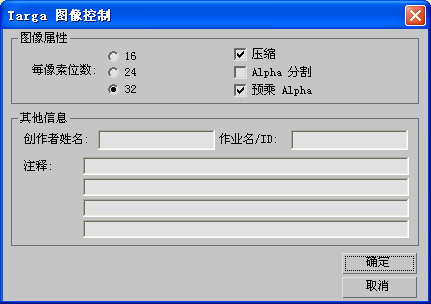

单击“渲染输出文件”对话框中的“渲染”或“设置”可显示“Targa 图像控制”对话框。
“图像属性”组
每像素位数
选择颜色深度:16 位、24 位或 32 位。
压缩
对文件应用无损压缩。
Alpha 分割
为 Aplha 通道创建单独的文件。为 alpha 通道文件创建的文件名以 a_ 开始,然后附加完整文件名。例如,如果选中此框,并渲染文件 Greek3.tga3ds Max 将为 Alpha 通道创建文件 a_greek004.tga。(有时该名称的长度将超过 8 个字符。)
预乘 Alpha
打开时,预乘 Alpha 通道。如果以后在合成中使用此图像,则预乘可以缩短计算时间。请参见“预乘 Alpha”
“其他信息”组
创作者姓名、作业名/ID、注释
这些字段可用于添加有关文件的信息。
注: 要控制渲染器是否在为渲染图像创建 alpha 时使用环境贴图的 alpha 通道,请选择“自定义”“首选项”“渲染”,然后在“背景抗锯齿”组中启用“使用环境 Alpha”。
如果禁用了“使用环境 Alpha”(默认设置),则背景的 Alpha 值将为 0(完全透明)。如果启用了“使用环境 Alpha”,结果图像的 Alpha 是场景和背景图像的 Alpha 的组合。此外,如果在禁用“预乘 Alpha”时写入 TGA 文件,则启用“使用环境 Alpha”可以避免出现不正确的结果。注意,在其他程序中(如 Photoshop)进行合成时,只支持带有 Alpha 通道的背景图像或黑色背景。
