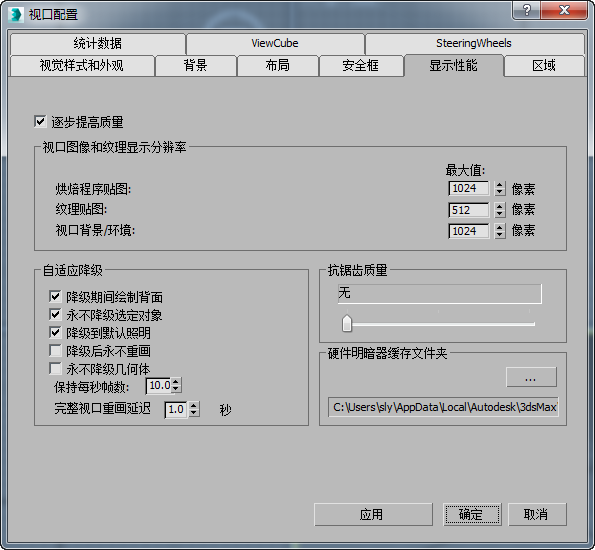

对于旧版视口(Direct3D 和 OpenGL),可以在“自适应降级”面板上调整自适应视口重画方法。
自适应降级设置与 MAX 场景文件一起保存。

“按照优先级自适应对象显示”组
选中复选框,以指示在必要降级期间所经过的渲染模式。随着视口重画要求的不断增加,整个活动选项的从高级到低级的降级量也在不断增加。具有较高优先级(根据“划分优先级场景对象”设置)的对象将使用较高的、较好的显示设置,而具有较低优先级的对象(通常离视点更小和/或更远)将使用较低的显示设置。
- 保持每秒帧数
- 采用每秒帧数来设置自适应显示常试保持的帧速率。如果帧速率下降到低于此值,则 3ds Max 将根据此面板上的其他设置来增加降级量。默认设置为 10.0。
- 降级期间绘制背面
- 启用此选项之后,强制 3ds Max 在降级期间远离观察点绘制多边形。只适用于线框视图。禁用此选项之后,可以在降级期间通过选择背面来改进性能。默认设置为启用。
- 永不降级选定对象
- 启用此选项之后,选择不受降级影响的对象。默认设置为启用。
- 降级到默认照明
- 启用此选项之后,在降级期间通过禁用所有视口灯光并启用默认照明来改进性能。默认设置为启用。
- 降级后永不重画
- 禁用此选项之后,视口显示将随着帧率的改进还原,从而重画所有降级的对象。如果对场景来说重画需要的时间太长,请启用该选项。启用之后,对象将降级,但在鼠标键释放时永不重画,始终以最近的降级级别显示。默认设置为禁用。
