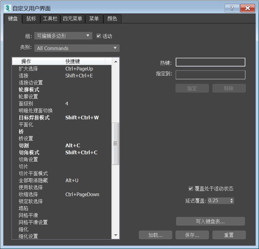

使用多边形对象时,可以使用“按下/释放键盘快捷键”以临时覆盖当前操作,同时执行其他操作。一旦释放键盘快捷键,就可以返回上一级操作。
例如,您可能正在多边形子对象层级移动多边形,现在需要旋转对象以访问对象的其他部位。旋转该对象,然后重新输入子对象层级,而不必退出“多边形”子对象层级,可以只按住 6,旋转该对象,释放该键,然后立即返回移动多边形。
要查看按下/释放键盘快捷键的列表,请转到“自定义”
“自定义用户界面”
“键盘”面板,打开“组”下拉列表,然后选择“编辑多边形”或“可编辑多边形”。黑体形式的动作是可以指定为“按下/释放快捷键”的动作。未指定所有快捷键;有关指定键盘快捷键的信息,请参见“键盘”面板。
黑体形式的动作可以作为按下/释放快捷键。
