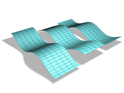

应用了“波浪”修改器的对象。振幅 1 和 2 可以进行更改,以创建不同的剖面。
要使一个对象具有波浪效果,请执行以下操作:
振幅 1 从一边到另一边产生正弦波,而振幅 2 在相反边之间创建波浪。将值在正负之间切换将反转波峰和波谷的位置。
波长越大,对于给定的幅度,波将更平滑更浅。
