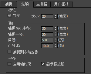

通过“栅格和捕捉设置”对话框的“选项”选项卡,可以访问很多捕捉功能。在主工具栏上右键单击任意捕捉按钮以显示“栅格和捕捉设置”对话框,或者选择“工具”菜单(或如果使用增强型菜单系统,请选择“场景”菜单)“栅格和捕捉”“栅格和捕捉设置”,然后单击“选项”选项卡。
显示和常规设置
标记设置
确定捕捉光标的颜色和大小。要不显示捕捉光标,请禁用“显示”。
捕捉半径设置
确定在预览捕捉或捕捉实际发生之前,光标与捕捉点的接近程度。这些是全局设置,影响所有捕捉交互,在光标活动点周围的“搜索区域”中以像素为单位进行测量。
捕捉到冻结对象
通常,如果对象被冻结则不能进行捕捉;使用该选项则可以捕捉冻结的对象。
角度和百分比捕捉的设置
以下“选项”设置针对两个捕捉按钮,这两个按钮为标准捕捉的独立操作。
角度(度)
以度数为单位的全局设置,确定 3ds Max 中多个特征的旋转角度,包括标准“旋转”变换。随着旋转对象(或对象组),对象以设置的增量围绕指定轴旋转。角度捕捉也影响以下方面:
  • 摇移/环游摄影机控件
  • 视野和侧滚摄影机设置
  • “聚光区”和“衰减区”灯光角度
有关详细信息,请参见角度捕捉。
百分比
设置缩放操作期间的百分比增量。
有关详细信息,请参见百分比捕捉。

平移选项
默认情况下,禁用使用轴约束选项。
自 3ds Max 2011 起,“轴约束”工具栏上的按钮会根据用于移动对象的 Gizmo 或几何体的部分进行交互式更新。
“平移”组也可以在捕捉操作期间切换开始和结束点之间橡皮筋线的显示。
