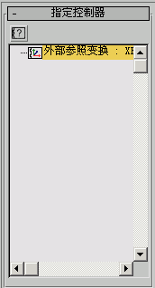

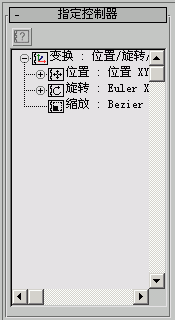

要使用“运动”面板指定 XRef 控制器,请执行以下操作:
3ds Max 从外部对象的控制器参考场景对象的变换控制器。

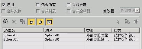

这些控制器(类似于“外部参照对象”卷展栏中控制器)使您能够更改文件路径、文件名称和 XRef 控制器的源的对象名称。
