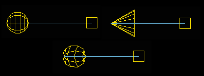

采用球形分布、聚光灯分布以及 Web 分布的目标灯光的视口示意图
