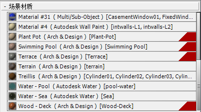

“场景材质”组
“场景材质”组列出用在场景中的材质(有时为贴图)。默认情况下,它始终保持最新,以便显示当前场景状态。
注: 如果“场景材质”组中的某个条目显示有一个红色的楔形标志,则“在视口中显示贴图”切换将为该材质或它的一个贴图启用。
红色楔形标志表示“显示贴图”已启用。
