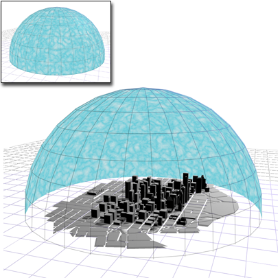

例如,如果想游历一个程序对象的内表面,例如一个球体或圆柱体的内表面,而且同时想保留对半径和分段数的控制,那么无法将对象塌陷为一个“可编辑网格”的同时保留基本体的程序特性。
翻转球体的法线在城市的上方创建一个圆顶天空。
